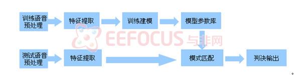

          1 项目基本框图:
        图1 说话人识别基本框图
          图1是一个典型的说话人识别框图,包括训练和识别两个部分,训练又分为训练语音预处理、特征提取、训练建模、获取模型参数库四个过程,识别部分分为测试语音预处理、特征提取、模式匹配、判决输出四个过程。识别部分的模式匹配模块是将测试语音的特征矢量同模型库里的特征矢量进行距离匹配。

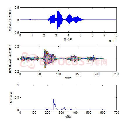

        图2   说话人zx的测试语音‘zx316’的相关图

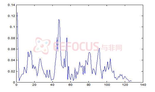

        图3  语音信号‘zx316’第一帧的短时傅里叶频谱幅值分布
        图4  语音信号‘bb13’第一帧的短时傅里叶频谱幅值分布
