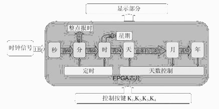

        基于FPGA的数字日历设计分为硬件设计和软件设计两大部分。其原理框图如图1所示。整个数字日历由六个部分组成:显示控制部分,时分秒部分,年月日部分,定时与整点报时部分,星期部分,调整控制部分。秒、分、时分别由两个60进制的计数器和一个24进制的计数器组成。当个计数器达到进位的条件时向下一计数器进位。同样日、月、年也是由不同的计数器组成,当达到所需进位的条件时向下一计数器进位,各计数器在进位的同时分别把各自的结果输出给显示部分进行实时显示。
        图1数字日历原理框图

        首先由外部振荡器产生稳定的高频脉冲信号,作为数字日历的时间基准,然后经过分频器输出标准秒脉冲,输入到FPGA的CLOCK端,实现计数。当秒计数器满60后向分计数器进位,分计数器满60后向小时计数器进位,小时计数器按照“24进1”规律计数。计满后各计数器清零,重新计数。日部分由于日有28天、29天、30天、31天4种情况,故日由年和月共同判断其天数,日计满后向月进位,月满后向年进位。计数器的输出分别经译码器送数码管显示。计时出现误差时,可以用校时电路校时、校分、校秒和校年、校月、校日。

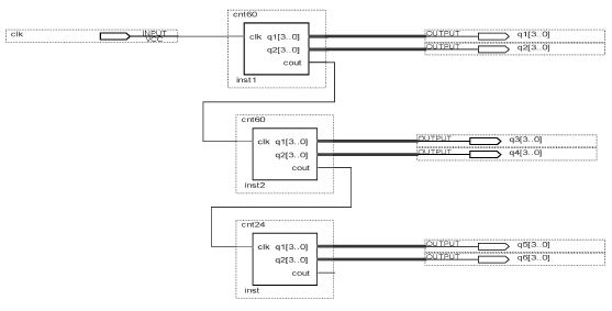

        分和秒都是60进制的计数器,小时则是24进制的计数器,先对各个子模块进行设计编译,验证无误后再将其组织到一起。外部时钟信号通过秒模块的clk输入,产生的进位信号输送到分模块的clk,分模块产生的进位信号输送到小时模块的clk,构成时分秒模块。其结构图如图2所示。
        图2时分秒原理图

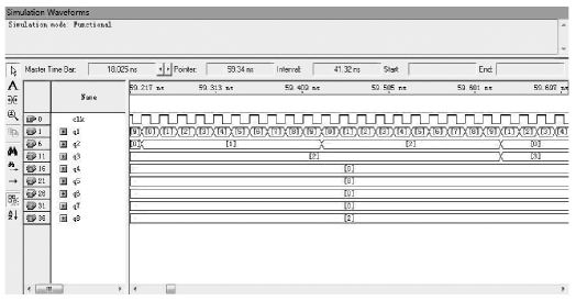

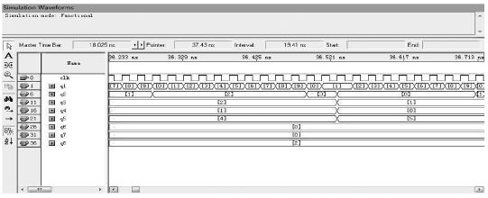

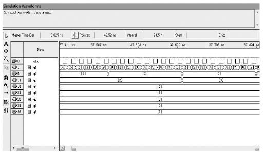

          下面以年月日模块为例,连接好之后进行编译并仿真,闰/平年的2月仿真结果如图4,图5所示,年进位如图6所示。
        图4仿真结果(2008年2月)
        图5仿真结果(2005年2月)
        图6仿真结果(2004年12月)
        年月日模块计数设定为2000年~2999年,从图4中可以看出2008年2月,计数到29天;从图5得到2005年2月计数到28天;从图6看出2004年12月计数到31天,设计正确。

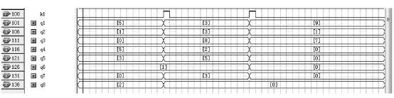

        若仿真参数设置数值为:2013年05月15日,星期三,15:28(33 s),定时为07:19.仿真后结果如图7所示。
        从图7可以看出,通过K1按键控制显示,开始显示年月日:20130515,当按下K1两下,显示星期+时间:03152833;再按两下显示定时时间:00000719.仿真结果与预期设计一致,设计正确。

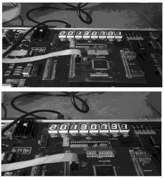

        在QuartusⅡ开发环境中完成上述软件设计及仿真后,最后还需将程序下载到FPGA器件中进行硬件测试,以进一步验证所设计程序是否正确。硬件验证时,还需对顶层文件进行管脚分配、并编译,然后将编译好的目标文件通过下载电缆下载到FPGA开发板中进行验证和调试。
        采用GW48-SPOC/EDA实验开发系统并设置在工作模式0来验证设计结果。下面仅给出部分验证结果。刚完成下载,数码管显示20000000,按两下K1切换到时间显示,才刚刚开始计数,同时扬声器发出“滴答滴答”的频率为1 Hz的响声(为整点报时)60 s,然后通过按键8(K1)、键7(K2)、键6(K3)、键5(K4)对各个功能进行验证。首先调整时间,按两下K2键切换到分的调整,此时每按两下K3键,分钟加1,验证过程中看到加到59就变为00;再按两下K2键切换到小时的调整,此时每按两下K3键,分钟加1;用同样的方法调整星期,天,月,年以及定时的分钟和小时。
        调整日期为2013年7月31号,当再调整天时,就变为2013年7月1号,结果如图9所示。其他月份实验结果也符合生活规律,与设计要求一致。
        其他的测试结果,数码管能够正确显示计时时间,定时验证及时间调节、整点报时均能够正常工作,实验结果符合设计要求。
        图9实际电路验证
