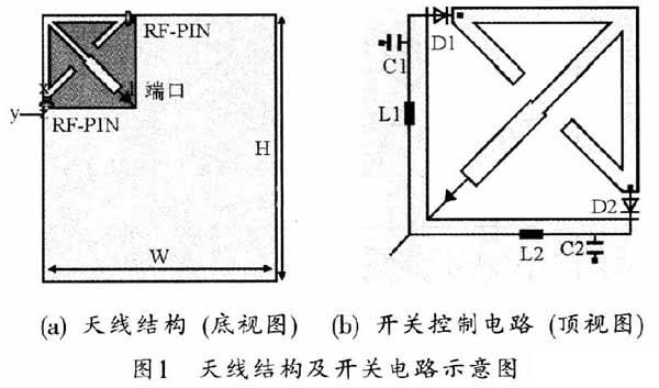

          天线可以与手持设备电路板集成在一起,安装在电路板的左上角,其结构和RF-PIN开关控制电路示意图如图1所示。
          通常的天线版图位于介质基片的底面,控制电路位于基片的顶面,图l中的D1、D2为两个RF-PIN开关;Cl、C2为旁路电容,对高频信号短 路;L1、L2为电感,对高频信号开路。二极管和电容通过通孔与底面的天线连接。该天线基片采用厚度为0.8 mm,介电常数为4.4的FR4材料。水平与垂直的两个微带结构通过RF-PIN开关与电路板地相连,中间的微带为馈线,并通过同轴电缆直接馈电。微带天 线的谐振频率主要取决于微带线的长度,在一般情况下,在介电常数为εeff的基片上,微带线的波导波长约为:

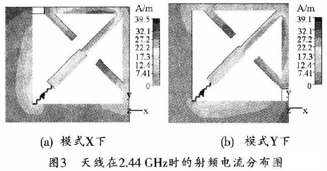

          由于两种工作状态下,天线的接地端不同,因此,天线的有效辐射部分也有所不同。当处于X模式时,天线结构中垂直部分的微带线接地,因此,天线的辐射部分应该为水平部分的微带,天线也相应工作在水平极化方式。图3所示为天线在2.44 GHz时的射频电流分布图。

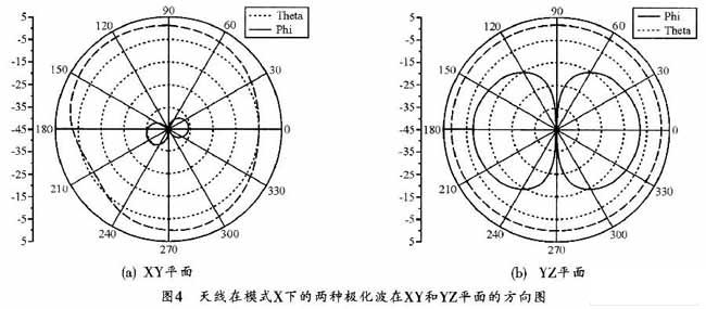

          从图3可以看出,射频电流主要集中在天线水平方向的微带线上(这印证了前面的分析)。但同时,在中间部分的微带以及天线其他部分也存在射频电流,因此,天线仍会辐射部分垂直极化波。图4所示为天线的两种极化波在XY及YZ平面的方向图。
          图4中,Theta表示水平极化方波,Phi表示垂直极化波,从图中可以看出,在XY平面上,水平极化波的均匀增益比垂直极化波高35 dB以上,而在YZ平面上,水平极化波具有良好的全向性,且均匀增益比垂直极化波高约10 dB,因此可以判定,水平极化波能量远大于垂直极化波能量,天线工作在水平极化方式下。

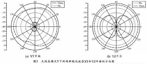

          当处于Y模式下时,天线结构中水平部分的微带线接地,因此,垂直部分的微带线是天线的有效辐射体,此时天线也相应工作在垂直极化方式下。图 3(b)所示为模式Y下天线在2.4 GHz的射频电流分布图,从图中可以看出,此时的射频电流主要集中在天线垂直方向的微带线上,天线此时工作在垂直极化方式下。图5所示为该模式下天线两种 极化波在XY和YZ平面的方向图。
          从图5中可以看出,在XY平面上,垂直极化波的最大增益比水平极化波高37 dBi,同时在YZ平面上,垂直极化波也有良好的全向性。其最大增益比水平极化波高12 dB,说明在该模式下,天线可良好地辐射垂直极化波,而交叉极化分量很低。

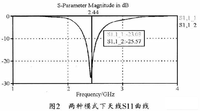

          本文提出了一种用于手持移动设备的可重构天线的设计方法,该天线安装了两个RF-PIN开关,可通过一个直流控制电路来控制开关的通断,以使天 线工作在垂直极化或水平极化方式,同时也使天线方向图发生变化,从而实现极化方式和方向图的同时重构。仿真结果表明,在两种状态下,该天线的-10 dB带宽均可达到240 MHz。而且通过开关状态的切换,还可以使天线在水平和垂直线极化方式之间切换,并使天线辐射方向图的主瓣方向也偏转150°。该天线结构紧凑,面积小, 易于制造,可用于移动终真个多天线系统,因此在移动通讯系统中有良好的应用价值
