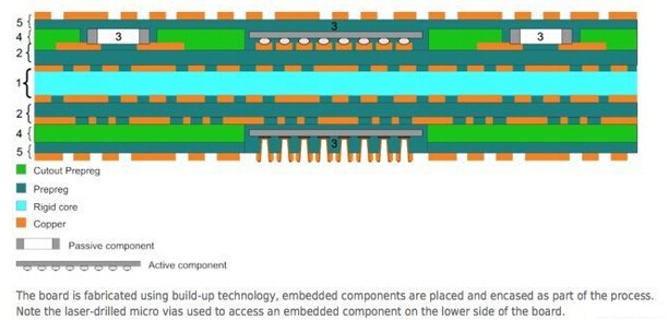

        更多的PCB板制造流程可以通过切槽和激光钻孔容纳更多嵌入式元件,如图1所示。
        图1:适用嵌入式元件的PCB制造流程。电路板通过堆叠技术制造而成,将嵌入式元件嵌入或包入其中。激光微钻孔用于连接较低一侧的嵌入式元件。

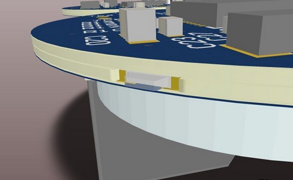

        为了利用这一功能,Altium Designer 14 (AD14)支持名为Cavity Definition的Region属性,可以将Height属性与Region相联系,允许在任意信号层铺放元件。为了能够完全嵌入,元件的凹槽必须延伸至PCB板边缘,从而在侧边开放,这一点在嵌入贴片LED时尤为重要。如图2所示,利用Altium Designer 14设计的在圆形PCB板上用于装配贴片LED的凹槽。
        图2:在圆形PCB板上为SMT LED而设计的凹槽。

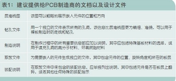

        在设计嵌入元件时,为了确保成功无误,重要的一点是与PCB制造商充分的沟通,表1中罗列出了建议提供给PCB制造商的文档以及设计文件。
