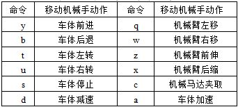

        4)读取AX-12马达的温度及力矩,如果超出预定范围则调整马达速度和力矩并向OMAP4430开发板发出提示信息。机械手动作控制命令如表1所示:
        表1移动机械手操作命令

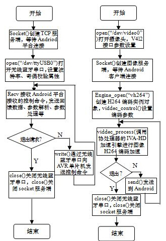

        控制进程将创建一个TCP Socket服务端,等待Android应用连接,同时打开无线蓝牙串口设备/dev/ttyUSB0设备,设置串口属性(115200波特率、8位数据、无校验等)。在连接建立之后循环接收Andriod发过来的控制命令并进行命令解析处理,处理结果将通过蓝牙串口发送给AVR单片机来控制移动机械手。
        无线视频传输进程将通过V4L2编程接口调用USB摄像头采集1280*720视频帧(采集速度为30帧每秒)。利用OMAP4430异构多核处理在多媒体视频编解码强大运算能力,通过libdce库的engine_open()、engine_create()、viddce_control()、viddec_procees()函数创建H264编码实例并通过RPMsg消息总线远程调用协处理核的IVA-HD的加速引擎来提高视频编码效率。为了减小网络带宽需求、提高无线传输效率,本次采用Baseline、Level3.2编码级别。最后将H264编码缓存通过无线网卡Socket服务端发送到Android客户端进行解码显示。控制进程和无线视频传输进程的流程如图6所示。
        图6 控制进程无线视频服务流程图
