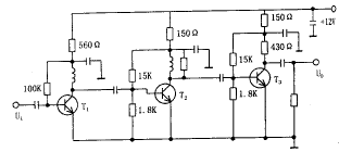

集中参数电路与一般高频放大器基本相同,电路元件用集中参数的电阻、电容和电感,参见图7。
图7 集中参数电路
  由于中放是宽频带电路,所以不能使用调谐回路,元件为无引线型,电路尺寸紧凑。但由于R、C元件的离散性,往往难以得到严格符合设计要求的数值,所以单级增益低;但可以用增加级数的方法加以解决,一般由3~4级组成,增益约为20 dB。

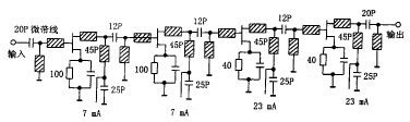

分布参数的中放电路可以用微带形式实现,参见图8所示。可先测出晶体管的S参数,然后设计微带匹配电路。分布参数电路的优点是电路一致性较好,容易达到单级最佳性能,所以放大器一般是2~3级。
图8 分布参数电路

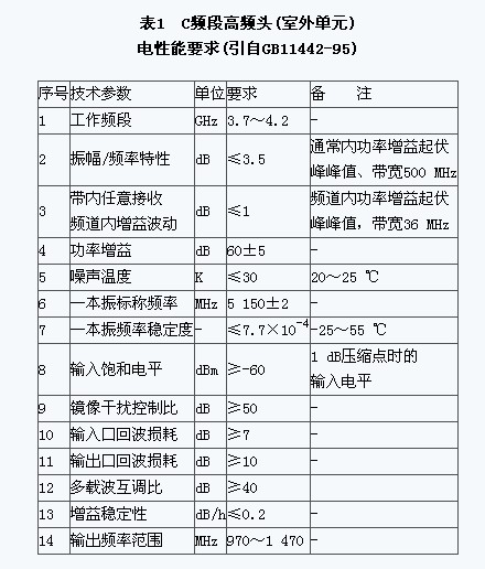

以上对C频段高频头的主要技术要求可以概括成表1所示。但表1是针对接收C频段卫星模拟电视信号的高频头而言的,如果在接收卫星数字信号时,则除了选用噪声温度低,本振频率稳定度高,动态增益大外,还必须选用本振相位噪声小的高频头,因为在接收卫星数字信号时,高频头的本振相位噪声和本振频率稳定度大小对接收信号质量是至关重要的(因为会影响到数字信号的误码率)。用于数字压缩卫星接收系统的高频头要求本振相位噪声小于-65 dBc/Hz(在1 kHz处);本振频率稳定度小于±500 kHz。
