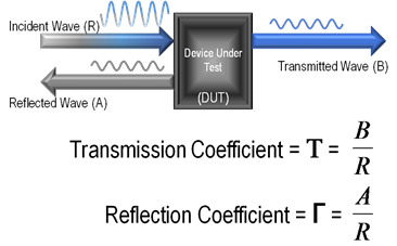

  S-参数是一种复杂的向量,它们代表了两个射频信号的比值。S-参数包含幅值和相位,在笛卡尔形式下表现为实和虚。S-参数用S坐标系表示,X 代表DUT被测量的输出端,Y代表入射RF信号激励的DUT输入端。图4示意了一个简单的双端口器件,它可以表征为射频滤波器,衰减器或放大器。
网络分析的基本原理
  图4. 简单的双端口设备的 S-参数表示
  S11定义为端口1反射的能量占端口1入射信号的比例,S21定义为传输到DUT端口2 的能量占端口1入射信号的比例。参数S11和S21为前向S-参数,这是因为入射信号来自端口1的射频源。对于从端口2入射信号,S22为端口2反射的能量占端口2入射信号的比例,S12为传输到DUT端口1的能量占端口2入射信号的比例。它们都是反向S-参数。
  你可以基于多端口或者N端口S-参数扩展这个概念。例如,射频环形器,功率分配器,耦合器都是三端口器件。你可以采用类似于双端口的分析方法测量和计算S-参数,如S13,S32,S33。S11,S22, S33等下标数字一致的S-参数表征反射信号,而S12,S32,S21和S13等下标数字不一致的S-参数表征传输信号。此外,S-参数的总个数等于器件端口数的平方,这样才能完整的描述一个设备的RF特性。

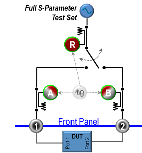

  全S-参数结构如图7所示,在参考接收耦合器后的信号通路中嵌入了一个开关。
网络分析的基本原理
  图7. 全S-参数网络分析仪

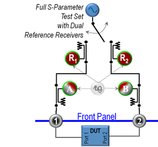

  当开关连通端口1,分析仪测量前向参数。当开关连通端口2,你无需重置DUT外部连接,就可以测量反向参数。端口2处的定向耦合接收器B测量前向传输参数和反向反射参数。接收器A测量前向反射参数和反向传输参数。
  由于开关放置在网络分析仪的测量路径上,因此用户校准时需要考虑开关的不确定性。尽管如此,两个开关位置仍可能会有细微的差别。另外,随着时间的推移,开关触点磨损,需要更频繁的用户校准。为了解决这个问题,可以把开关移到源输出,并且采用两个参考接收机,R1和R2,分别对应前向和反向,如图 8所示。由于采用了更高性能的架构,成本和复杂性也随之而来。
网络分析的基本原理
  图8. 带有双参考接收器的全S-参数网络分析仪

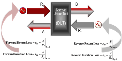

  网络分析仪的基本结构绝大部分在测试装置中实现。一旦分析仪测量出入射信号(R参考接收器)和传输信号的幅值和相位,或者是反射信号(A和B接收器)的幅值和相位,就可计算出四个S-参数值,如图9所示。
网络分析的基本原理
  图9. 全双端口网络的四个S-参数
