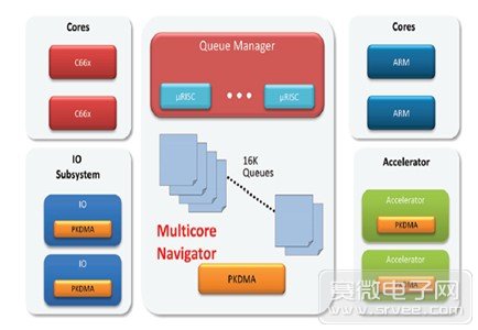

        多内核导航器是一种基于数据包的创新基础设施,支持数据传输与多内核控制。TI 异构KeyStone架构完美整合了 DSP Core-Pac、ARM CorePac、硬件AccelerationPac以及 I/O 外设。它们不但可通过TeraNet进行物理互连,而且可通过多内核导航器进行逻辑互连。
        在 TI KeyStone II 架构中,多内核导航器不但包含可容纳 1.6 万个硬件队列的队列管理器,通常存放指向各种数据包(由描述符及数据有效负载组成)的指针,而且还包含 8 个 3,200 MIPS uRISC、用于传输数据的数据包 DMA 以及支持 100 万个描述符的硬件数据结构。此外,还可在AccelerationPac与 I/O 子系统中构建数据包 DMA,这样多内核导航器无需内核干预,便可将数据从任何单元传输至任何端点。
        多内核导航器为CorePac、AccelerationPac以及 I/O 提供统一接口,可将硬件队列用于图 1 所示的不同系统端点。
        这可为所有 IP 块提供支持通用通信方式的 AMP 系统。多内核导航器可充分利用内建在队列管理器中的uRISC内核来管理流量路由、IPC、资源管理、调度以及负载均衡,从而可优化和加速数据流。各种任务可由队列管理器按需派送和分配给负载最轻的内核或 IP 子系统。

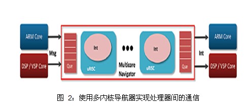

        多内核导航器可提供高效率内核间通信机制。硬件队列与数据包 DMA 是 IPC 的基本构建块。某些队列经过精心设计,可对 IPC 内核产生中断。多内核导航器内部的uRISC内核使用可编程中断通知功能实现自动队列监控与管理。多内核导航器可充分限制软件开销,降低同步时延,并可提高 IPC 吞吐量。此外,它还支持无锁编程模型。图 2 是使用多内核导航器的 IPC 示意图。

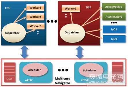

        Navigator Runtime 的主要功能是将工作任务分配给多个内核。先将工作任务放入待执行的虚拟队列,然后由嵌入在多内核导航器硬件中的uRISC内核执行中央调度。调度器根据优先级、原子性以及本地性选择工作任务,然后分配给软件分配器。软件分配器是驻留在每一个内核中的 Navigator Runtime 的必备部件。分配器随即将每项工作任务发送至处理元件执行,处理元件可能是内核、AccelerationPac或 I/O 端点中的线程。
        充分发挥多内核导航器的作用,工作任务制定者及使用者的抽象可由 Navigator Runtime 完成。将嵌入式uRISC内核用于集中调度工作(无需消耗主 DSP 或 ARM? 内核的 MIPS),可实现低开销、低时延以及每个内核 25 万个任务的高吞吐量,实现无与伦比的并行编程性能。
         图 3 主要展示 Navigator Runtime 概念及其与多内核导航器的互动。

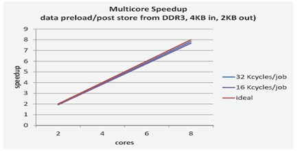

        多内核性能可使用加速性进行测量,加速性的定义是用单内核串行执行时间除以多内核执行时间。在理想条件下,8 内核系统的加速性等于 8。但在实际中,由于多内核总线判优、存储器访问时延、高速缓存一致性管理、同步以及 IPC 等多内核开销的影响,典型加速性与理想条件相距甚远。Navigator Runtime 消耗的开销极少,以尽量接近理想加速性,实现多内核性能的最大化。
        以 LTE 上行链路物理层处理为例,串行代码可细分为 1,024 个工作任务用于实现天线数据处理、通道估算以及均衡等。平均每个工作任务有 4K 输入数据及 2K 输出数据驻留在共享存储器中。
        Navigator Runtime 将用于调度这些工作任务并分配给 8 个不同的内核,故加速性的计算如下:
        8 内核加速性 = 采用本地 L2 存储器中的数据单内核串行执行代码的时间 ÷ 采用共享 DDR3 存储器中的数据 8 内核并行执行的时间
        在并行 8 内核执行示例中,在处理前可分配多个导航器数据包 DMA 通道将 DDR3 中的数据预加载到本地 L2 存储器中,并在处理后将数据从 L2 返回至 DDR3,就像为降低存储器访问时延的 CPU 高速缓存运行一样。结果所测得的KeyStone器件的加速性为:在 3.2 万个周期的工作任务中,从 8 内核KeyStone器件中测得的基准数据可实现 7.8 的加速性,而在 1.6 万个周期的工作任务中,其则可实现 7.7 的加速性,非常接近理想的 8 加速性。与KeyStone I 相比,KeyStone II 中的导航器已得到了明显的改进:4倍uRISC引擎数量可实现更多的调度资源,而数据包 DMA 通道、硬件队列以及描述符数量翻番,则可提高执行吞吐量。
        图 4 为KeyStone Navigator Runtime 在各种工作任务量情况下,2 至 8 内核的实际加速性与理想加速性的比较。

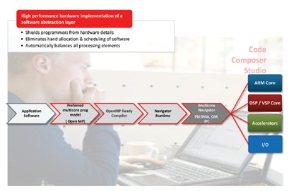

        Navigator Runtime 不但可支持各种系统应用,而且还能够与OpenMp等高级多内核编程范式集成。
        OpenMP是一款支持多平台共享存储器多处理编程的应用编程接口 (API),由编辑器指令、运行时库程序以及环境变量构成。在OpenMP中,用户可使用语言指令(例如编译器指令)来识别其软件中的并行性,也可使用工具帮助识别。使用兼容OpenMP的编译器可读取编译指令,其可将编译指令所注释的串行代码转换成并行代码,并在OpenMP运行时中插入调用。对在特定器件上运行的应用而言,多内核编程方法的运行时时延及开销性能将会限制可实现的并行性。更低的时延与开销可在应用中实现并行化创造更好的条件,进而实现更高的多内核效率。
        开始已经为共享存储器架构指定了OpenMP。我们现在讨论分布式存储器及异构处理器架构支持。TI Navigator Runtime 可用作OpenMP的运行时系统。多内核同步与 IPC 可使用导航器中的数据包 DMA 引擎有效处理。前面的基准显示,将 Navigator Runtime 用作OpenMP运行时不但可显著降低编译器指令的构建开销,而且还可显著提升多内核系统内的并行性,让编程人员专注于识别并行任务。
        调度及负载均衡由 Navigator Runtime 自动管理,不但可简化编程,而且还可最大限度地提高多内核效率。
        图 5 显示的是使用 Navigator Runtime 与OpenMP的KeyStone AMP 编程流程。
        随同 Code Composer Studio 集成开发环境提供的 Code Gen Tool 7.4 版是一款立即可用于OpenMP的编译器。该编程流程具有通用性,不但可用于各种多内核应用,而且还可通过扩展支持各种不同内核及系统规模。其目的是以单内核编程的便捷性实现多内核的高性能。
