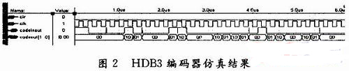

在设计中,用10标识+1,用01标识-1,用00标识0。其中codeinout是用来观察序列发生器产生的二进制码序列,codeout为HDB3码的编码输出。波形仿真结果如图2所示。
从图2中可见,输出的编码序列和编码规则一致,说明设计正确。

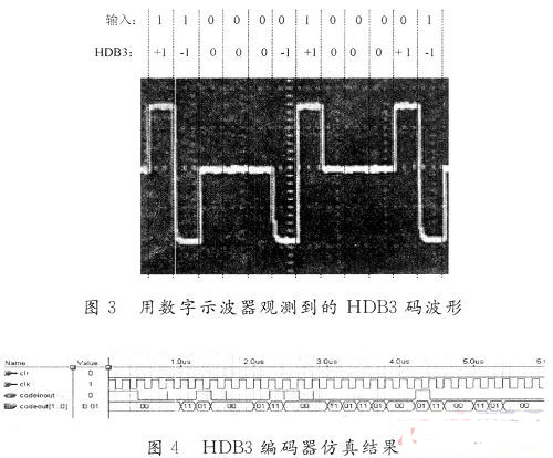

在单双极性变换设计与实现部分,要实现将3位的编码转换为2位的编码,也就是将前面的+1,-1,+V,-V,+B,-B,0转换成用两位来标识,这样才能通过CD4052的两个输入端进行不同的组合,从而选通不同的通道,实现HDB3码的+1,-1,0三种电平的输出。而转换的方法和编码时确定的极性是一致的,分别用10,01,00来标识+1,-1,0。在数字示波器下观测到的波形如图3所示。

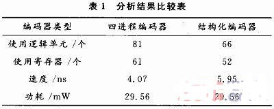

选用cycloneⅡ系列EP2C5T144C6器件,利用QuartusⅡ7.2对两种不同设计的HDB3编码器进行了分析。分析的主要内容包括:逻辑单元的占用、寄存器的占用、工作速度及功耗等的比较。仿真之后,主要选择了两组结果进行比较。分析结果如表1所示。从仿真结果可以看出,在结构化设计中,编码器总逻辑元件、专用寄存器使用与四进程设计相比各减少了18.5%,14.8%,表明结构化设计有利于减少器件资源的使用。
4 结语
根据实验和系统分析的结果,在FPGA中,利用VHDL语言设计HDB3编码器是可行的。尤其是结合VHDL语言程序设计的特点,利用不同的设计方式,可实现对HDB3编码器的优化设计。通过比较,在结构化设计中,编码器总逻辑元件、专用寄存器使用与四进程设计相比各减少了18.5%,14.8%。因此,结构化设计有利于减少器件资源的使用。
