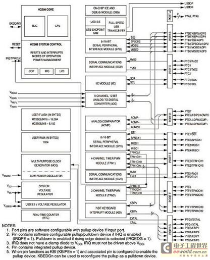

Freescale的MC9S08JM16系列MCU是低成本、高性能的8位HCS08产品家族的成员。该家族中所有的MCU都采用增强型HCS08内核,具有多种模块、内存容量、内存类型和封装类型。
MC9S08JM16主要特性
8位HCS08中央处理器(CPU)
48MHz HCS08 CPU
24MHz内部总线频率
带有增强型BGND指令的HC08指令集
后台调试系统
断点能力使用户能够在电路内部调试中设置单个断点(在片上调试模块中附加两个额外断点)
电路仿真器(ICE)调试模块包含两个比较器和九种触发模式。8个深度FIFO用于存储变化的流地址和单独事件数据。调试模块支持标记和强加断点
支持最高32个插入/复位源
图1 MC9S08JM16系列方框图

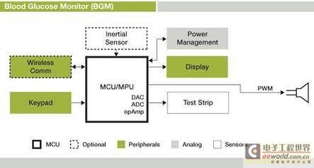

图2 血糖监视仪方框图
