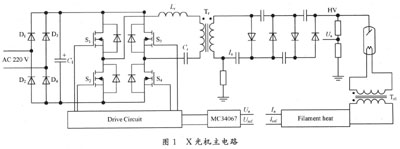

X射线机有阳极高压、阳极电流以及曝光时间三个物理量需要控制。阳极高压决定X射线的质,而阳极电流的大小决定X射线的量,三者共同决定放射剂量的大小。为了完成上述三个物理量的控制,决定采用如图1所示的拓扑结构。其中,阳极高压部分由全桥逆变电路和倍压整流电路产生;灯丝加热电路采用推挽技术产生的高频交流加热;曝光时间由单片机控制。

高频逆变技术产生高频交流供给升压变压器,可以采用硬开关电路产生方波电压,也可以采用高频谐振变换器产生近似正弦电压。因方波脉冲内含有丰富的高次谐波,这些高次谐波可能与后级倍压电路构成谐振Ⅲ,谐振电压叠加在直流成分上形成比预计更高的电压,易产生放电打火现象;而后者输出近似正弦波,高次谐波频率单一,可以合理设计参数,规避在后级电路产生谐振。所以在合理利用升压变压器的寄生参数方面,提高逆变器的效率有较多研究。本设计中也合理利用了升压变压器的这些参数,如图1中功率变换采用零电压开关准谐振全桥变换器的主电路拓扑结构,它实际上是一种串并联混合谐振变换器,并联谐振电容(图中没有标出) 采用次级绕组在初级侧的等效分布电容;谐振电感Lr包括了高频变压器的漏感;串联谐振电容Cr为MOSFET管的输出电容和外加电容,它具有串联谐振变换器和并联谐振变换器各自的优点,适应X球管这样的大动态范围负载。

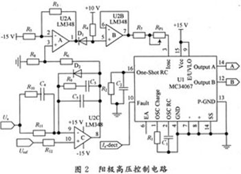

图2为阳极高压控制电路。其核心芯片为零电压开关谐振型控制器MC34067,它采用恒关断时间而改变频率来达到改变占空比的方式稳定输出电压。其中,R1和C1决定谐振频率;U0为阳极电压反馈信号;输出信号A,B信号经驱动电路分别接图1的S1/S4,S2/S3。

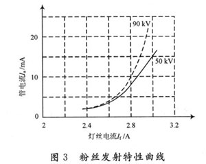

灯丝加热电路的功能是发射电子,有直流电压和交流电压加热两种方法。图3为某一型号X射线球管的灯丝发射特性曲线。从图中可知,X射线管的阳极电流(又称为管电流)与两个因素有关:灯丝加热电压和阳极高压,但主要由灯丝加热电压决定。由于空间电荷的存在阳极电流与阳极高压有关,因阳极高压改变时,管内加速电场强度变化,阳极收集电子的能力发生相应的变化,从而导致阳极电流改变。为了保证 x线机阳极电流在整个辐照过程中一直稳定不变,在设计电路时就必须采用相应的控制方法。工频供电X射线机中,多数设备是采用线性补偿或电压补偿来抵消或抑制空间电荷的影响。这些方法不适合高频逆变型X射线机的阳极电流控制。

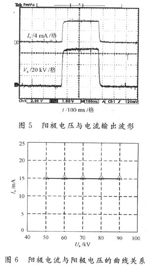

(3)灯丝加热电路的实验。主要是对推挽变压器和保护电路进行测试,防止输出的17 kHz交流加热信号中因漏感造成有过高的幅度烧坏灯丝。根据所选用X球管的情况,确定灯丝加热的预热时间比高压产生部分的启动信号早2~3 s,而关闭时间比高压结束信号迟1 s。图5为X球管在正常工作时高压输出信号和阳极电流的采样波形。上面的波形为阳极电流Ia7.2 mA,下面的波形为阳极高压Va68 kV。从波形可看出,整个阳极高压稳定,高压逆变器部分效率约为89%。图6为阳极高压与阳极电流的关系曲线。从图中可以看出,阳极电流基本上不变,说明上面提到的灯丝加热控制电路非常有效。
