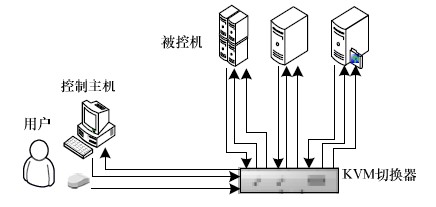

      KVM 核心技术是通过键盘、鼠标、显示器的适当配置,对KVM 切换器的多台远程被控机进行管理,实现用一套I/O外设去访问和操作多台被控机。图1 为其框架示意图。
图1 KVM 框架示意图

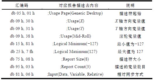

      相对偏移差值数值范围为?127~127,当差值在水平方向(X 轴)或竖直方向(Y 轴)大于127 时,需要分多次进行移动,即循环多次发送差值数据。滚轮以±1表示向上或向下滚动一格,并可累计滚动格数,以支持更多页面滚动。本文用汇编语言定义相对鼠标同步的报告描述符内容如表2 所示。
      表2 相对鼠标同步的报告描述符

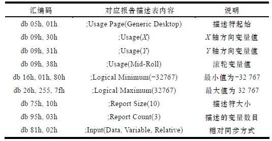

      绝对鼠标同步具有更精确的同步效果,并且需要占用报告描述符条目的2 Byte 空间来表示坐标值(滚轮值),故必须得到操作系统内置HID 类驱动程序的支持。现代Windows系列(XP/Win7/Vista 等)、Mac OS 10.5 以及Linux 2.6 版本等操作系统均可支持绝对鼠标模式,OS/2 系统也于2010 年5 月发布xsmouse00.zip 提供支持该模式的鼠标驱动程序。由于绝对鼠标同步方法采用双字节表示有效数据,其报告描述符结构设置与相对同步方式不同,描述符内容如表4 所示。
      表4 绝对鼠标同步的报告描述符

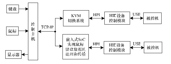

      本文设计并实现了基于该鼠标同步方法的KVM 系统,主要分为3 个模块:(1)运行于控制主机的客户端;(2)连接多台被控机的KVM 切换系统;(3)通过USB 接口与被控机相连,并且能模拟HID 设备的控制模块。KVM 系统总体结构如图2 所示。
      图2 KVM 系统总体结构
      KVM 系统3 个模块功能定义如下:
(1)控制主机客户端
      本文设计的KVM 系统基于B/S 框架,控制主机组合鼠标、键盘、显示器等I/O 设备,通过Web 页面调用操作界面。
      界面经TCP/IP 网络接收被控机屏幕画面并解码显示,同时检测本机鼠标、键盘事件,将数据发送至KVM 切换系统。由于被控机的视频流发送负荷达5 Mb/s~10 Mb/s,为避免鼠标数据延迟,因此,本系统采用独立的TCP/IP 连接发送鼠标键盘数据。
(2)KVM 切换系统
      KVM 切换系统的核心是:运行主要内核程序及服务器程序,并通过HPI 接口连接多台被控机进行切换控制的嵌入式处理器。处理器网络接收鼠标数据并完成坐标处理算法,并将数据发送至与相应被控机连接的HID 设备控制模块。
(3)HID 设备控制模块
      采用USB2.0 接口与被控机相连,支持480 Mb/s 的传输速率。经HPI 接收KVM 切换系统的鼠标数据并对报告描述符结构进行设置,通过中断传输方式传送至被控机,实现鼠标设备的模拟控制。该模块是KVM 系统中完成HID 设备数据通信的核心模块。

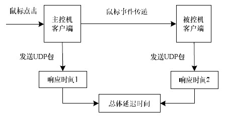

      本文采用"回环模式"对总体延时进行测试。回环模式主要通过在主控机和被控机上形成对同一事件的循环响应,获取两者的响应时间差值,以得出延迟时间。具体实现方法为:在主控机和被控机上同时运行一个测试客户端,鼠标单击主控机的客户端界面,界面响应事件并发出UDP 数据包标识时间;事件传递至被控机客户端后,被控机客户端同样响应该事件并发出UDP 包。通过网络工具捕捉这2 个UDP包,并计算两者之间的时间差值,即得到总体的鼠标延时。
      鼠标总体延时测试的实现流程如图3 所示。
      图3 总体延时测试

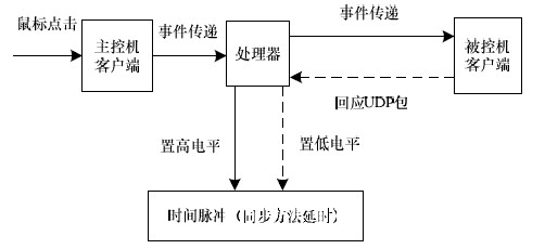

      考虑到控制主机性能和网络环境等不固定因素,本文同时对鼠标同步方法的延迟时间进行测试。同步方法延时测试主要采用硬件中断方式。同样在主控机和被控机上各运行一个客户端,并对主控机客户端进行鼠标单击操作。当鼠标操作数据由主控机客户端传输到处理器时,处理器产生中断并拉高电平;被控机客户端接收到鼠标操作数据,发出UDP 包作为回应,当处理器接收到被控机端的UDP 包时拉低电平,从而形成一个时间脉冲。忽略UDP 包的网络传输时间,则该时间脉冲宽度即可近似为同步方法的延迟时间。同步方法延时测试的实现流程如图4 所示。
      图4 同步方法延时测试
